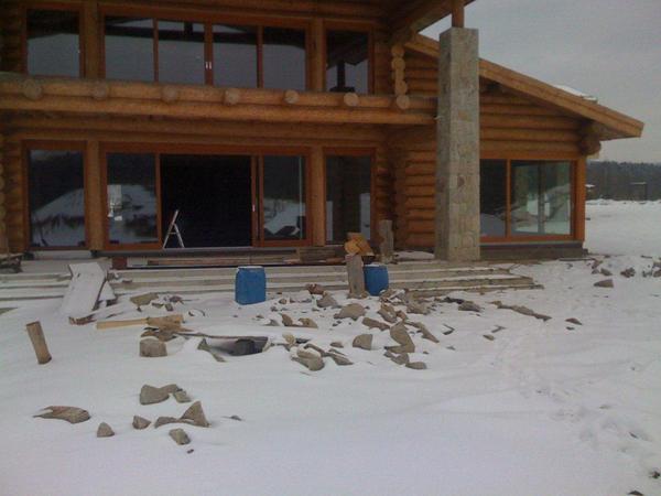

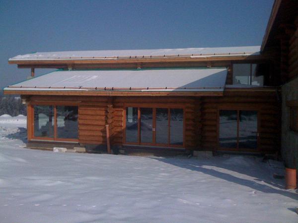

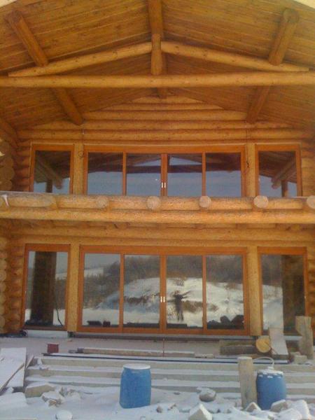

@fredd1e Ahoj, kdysi dávno jsem sem dávala odkaz na pěkné stránky, koukni na ně. Je tam plno domů s proskleným kde co http://www.moosemountain.com/ A pak, vím, že OK Pyrus na svých stránkách dával přístavbu zimní zahrady k hotovému srubu : http://www.moderni-sruby.cz/realizova.... Já tady psala, že trochu trpím, že takovouhle zimní zahradu nemám, a kdybych měla peníze navíc, že bych snad nad přístavbou uvažovala, tak proto jsem si tohodle u nich na stránkách všimla. Moc se mi to líbí. Vlastní zkušenost nemám žádnou.

@kasha popravdě řečeno, mně tam ten Southfork, co fredy dal na minulou stránku taky nesedí. V našem případě byla volba cedru jasná - problematičnost vícepatrového roubení z masivního smrku. Lepený hranol jsme nechtěli, takže ani jiná možnost vlastně nebyla. Relativně velké prosklené plochy jsou i na realizacích našeho stavitele www.cedar-home.cz. Z hlediska "zapadnutí" domu do běžné samostatné zástavby je zajímavý dům "cedr u lesa", obavám se, že srub by tam takto zakomponovat nešlo.

@pavelk SOUHLAS chlapi, souhlas, že ti američtí a kanadští sruboví prosklení obři sem nějak nesedí,,, asi že tu nemáme ty široké a veliké planiny náhorní,,, :) Ale hodit si do chaloupek větší skla, jako pasivní ohřívače je zase docela ekologický pohled a to se nám, jak vidno, líbí :-D,,, cedr u lesa je moc hezký a krásně tam zapadá a myslím, že i srub by sedl :-N , s tím vícepodlažím a srubařinou, to je jasné a my vlastně máme v patře klasiku sendvič (snažím se napravit vlnou ve střeše ;-) ) a když si to lidé stavějí s láskou, tak to nemůže dopadnout nikdy špatně!!! :-x kk p.s. na fotky se moc těším a dětičky zdravím,,, viděls někdy 4 dohody s Duškem? (hodně tam mluví o výchově, přenádherné, už jsem to viděla 4x a stále je to aktuální a živé a krásné a dojemné a vyučující a legrační)

@fredd1e ráda vidím, že tu nejsem sama, kdo staví srub jako rekreační objekt :-) My máme také povoleno k rekr. zástavbě, ale bereme to jako výhledový trvalý vejminek, až děti odrostou. Nic moc nepřikazovali, jen chtěli červenou střechu-neb dříve tam stály 3 vesnické domy, které ji měly. Ale na to jsme nepřistoupili, červenou do lesa mě nikdo nepřinutí. Má to i svoje výhody, u rekreační stavby po nás nikdo nechtěl energetický štítek. Když jsi na to prosklení, ukázka čehosi, co někdo stavěl tady na jihu Čech-ale musím konstatovat. že mě se to vůbec nelíbí x-) :
