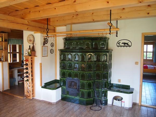

@fredd1e přes podlahu s prostupem nepočítej, rozvody horkovzduchu bych taky nechtěl - zkus hyipokaustová kamna, myslím, že by šly postavit i ve stylu těch kanadských a hlavně to tady nikdo nemá - byl bys v kurzu ;-)

@kasha Kashenko "na minďár " sem tam používají kolegové ze Slovenska a znamená to, že je něčeho hodně... a hypokausty jsou když..., no prostě kachláky, které prostupují stropem...
@vorelmato mám to na roubence v Orl.horách a vytopím bez problémů celé podkroví = zdravé teplo bez prachu :-) a s minimální spotřebou dřeva :-)
