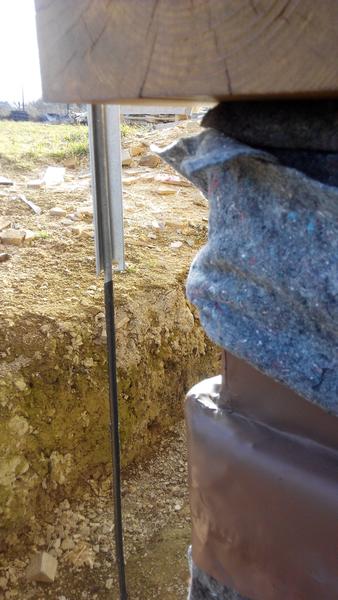

tak, zachvilu ma caka zateplenie sokla, a potrebujem poradit, prvy rad sokla je zo straceneho bedneni 20x20, presah roubenky do vonkajsej strany je 10 cm, niekde je to aj menej, a to z toho dovodu ze zakladova doska ktora by mala mat mieru 9x6m ma par cm odchylku, na zakladovu dosku sa teda spravil prvy rad betonoveho sokla, a tym my vznikla medzera. Kedze to chcem olepit xps hrubky 8 alebo 10 cm, a ukotvit ho na spodnej strane z dovodu ze mam hydroizolaciu, vznikne mi tam medzi soklom a xps dost velka medzera. Uvazujem ze to bud vyplnim tensim xps alebo tam nastriekam viac peny? Vedeli by ste mi poradit ? prikladam aj obrazok pre predstavu ako ten odskok na sokli vyzera...
@petronia myslim ze je jedno cim se to vyplni ja jsem se rozhodnul ze kdyz neni zatepleny srub nemusi byt ani sokl :-)
@petronia mame teda jen 4cm xps a taky obcas odskok ale mezeru jsem nevyplnoval nicim. Vzduch je taky izolant :)
@geodett Říkáš, že to vážně chceš dle Detail 1. ? http://goo.gl/bWd8Jg http://goo.gl/jxyZY možná by pro srub šlo i říct, že jde o Detail 3...

@geodett tě podezírám, že ty máš i základy s deskou vylitý ze dřeva :-D . Já mám sokl 20cm ztracený b. + 10cm modř.trám. Těch 10 tis. Kč na zateplení, nám paranoidním, za to stojí :-N
@petronia na tvoje řešení si počkám, taky tam budu mít fuky. Ale ani ještě nevím, jak tam xps přidělám, jestli nějaký kotvy nebo stačí lepidlo. Případně nerovnosti vykrýt tím lepidlem. Jako hydroizolaci mám klasickou lepenku.

@petronia sem to připěnil, když to mělo smysl sem to vyplnil kouskama, průser u roubenky je ta rovná hrana prahového hranolu - to u srubů není...
@petronia Těch 10cm přesah je docela hodně.Nevím kolik cm máte trámy,ale až to bude sedat tak to může dělat neplechu,protože to nebude sedět celou plochou.Celá stavba to je nějaká váha a trámy si sedají.

@krocandurman trámy máme 30cm, sokel na ktorom su tramy je 20 cm, robil nam to chlapik ktory v roubence býva, a ma tiez taky isty sokel.
@petronia To možná bude stačit,oni by se mohly otevřít rybiny,když to nebude pořádně sedět.Poslal jsem vám zprávu. :-)
