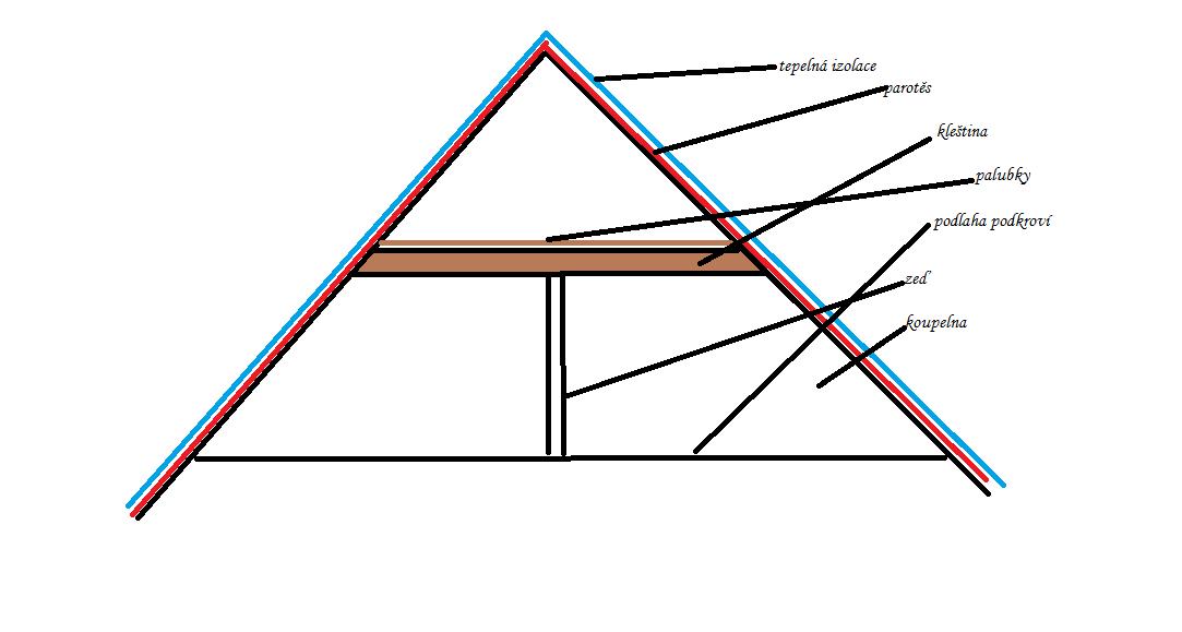

ahojte, nevíte, jestli je nutné, abych dával parotěs na strop do podkroví, pokud je střecha zateplena a parotěsně uzavřena až do hřebene? myslím si, že ne, ale problém je v tom, že ten prostor nad kleštinou nebude vytápěný, takže nevím, jestli tam ten parotěs nedát. strop bude z palubek položených na kleštinách. otázka tedy zní: - dávat či nedávat parotěs - jak se řeší prostor nad koupelnou? díky
@tomas80 pokud mas zaizolovano do spicky tak na strop bych nic nedaval a prostor nad koupelnou jsem nijak zvlast neresil, mozna to teda bude tim ze nad horni koupelnou nic nemam, jen strechu :-D
@tomas80 dodatecny parotes nedavat. Palubky ti neizoluji, takze nejake teplo ti nahoru stejne projde... doporucuji do koupelny dat nucene vetrani - ventilator s vlhkostnim cidlem.
@tomas80 zbytečné
Ok, diky. Ještě mam otázku ohledně estetiky palubek. Myslíte ze by to mohlo vypadat Ok, kdybych dal na strop širší profil ( cca 19 Cm) než mame na krovu (smrk - cca 12 cm)?chtel bych i jiné drevo než smrk, ale to už by mohlo byt crazy :-) u desek mišmaš neřeším, ale ty Palubky jsou přeci jen dost učesaný materiál....
