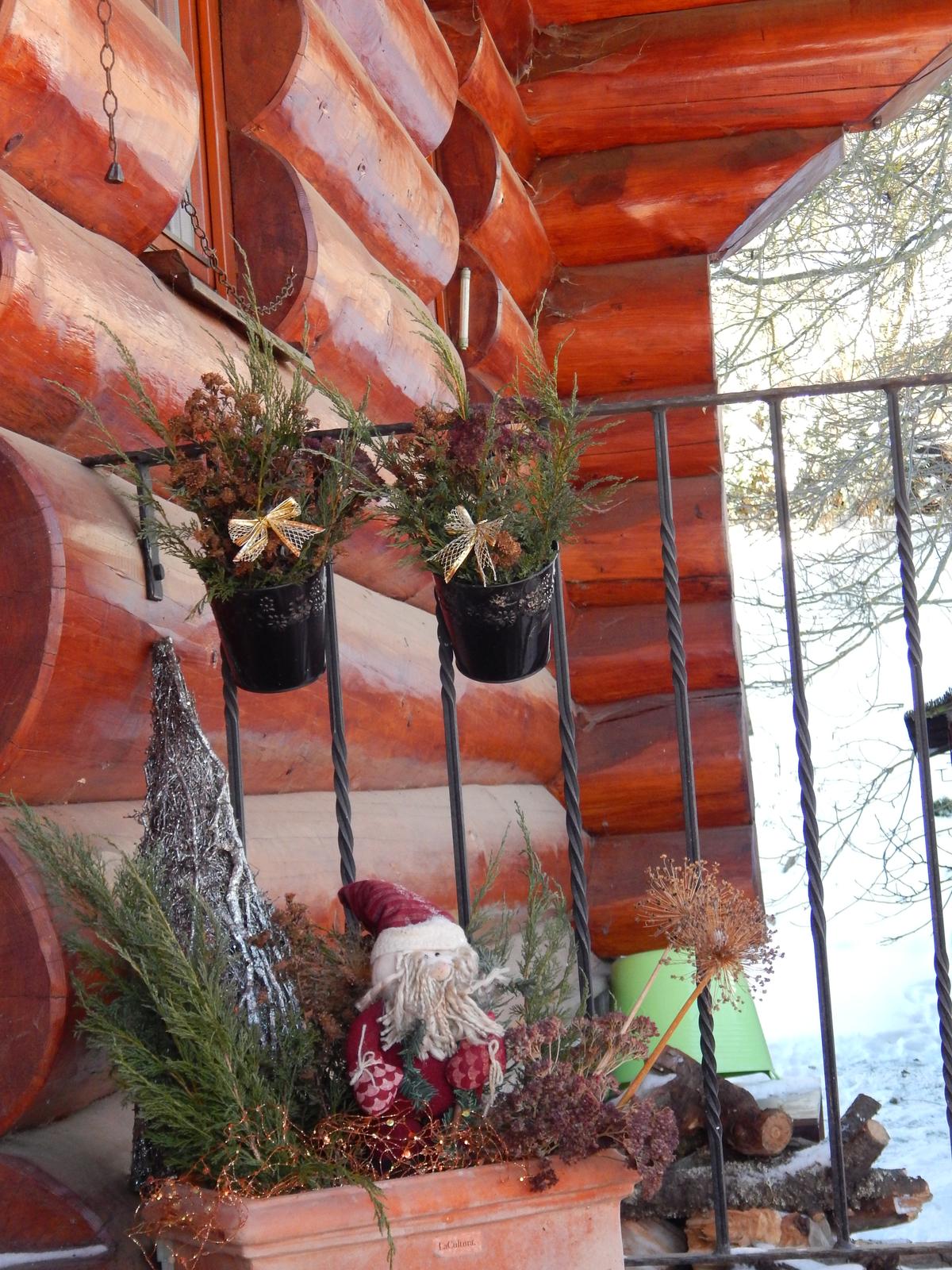

Jestli si o víkendu vzpomenu, zkusím nafotit srub z venku, zatím z toho posledního natření máme fakt radost. Nic se nevyžírá, neloupe a pořád tam ta barva je. Tady je jedna fotka severovýchodní strany, velký přesah (ta my máme hodně), je vidět stále ta lesklost a pozorné oko vidí i prach :-) Nejvíc pere sluníčko na štítovou stranu J-V, a pak na J-Z bok, ale tady jsou ty přesahy.
