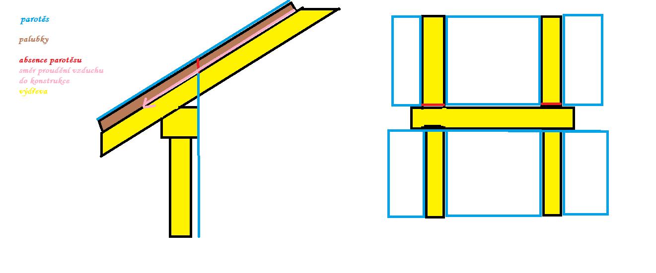

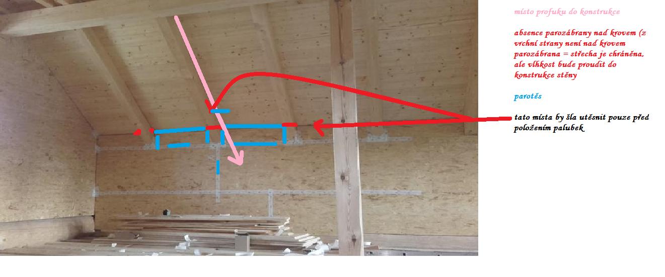

Zjistil jsem, ze je nemožné napojit parotesnou pásku u nadkrokevní izolace a stěny podkroví v místě, kde krov prochází do konstrukce stěny. Nad krovem je palubka a až na ní je Parotes. Z toho důvodu se nemam na co napojit. Tudíž v prostoru mezi krovem a palubkou bude zřejmě interierova vlhkost pronikat do skladby stěny. Jak jste tato místa vyřešili? V době, kdy jsme dělali střechu, mne to nedošlo a i kdyby, nevěděl jsem přesně, kde se budu napojovat.

@geodett no jasné, řeč je o boční stěně. Problem nastává v místě mezi krovy, kde parotěs musím ukončit u krovu. Nad krovem totiž mam pouze Palubky' a parotěs až na nich, takže nad krovem je mezi palubkou a krovem určitě škvíra. Celkem problém...

http://www.modrastrecha.cz/blog/misa2... Jinak bavím se o úniku vlhkosti do boční stěny, ne do strechy. Mrkněte na tu fotku. Nemam to ještě dolepené k palubkám, ale už teď je mi jasné, ze nad krov nic nenalepim. Ze spodní strany krovu to neni problem, ale nad krovem to místo už neni, takže zde bude parotěs přerušen a to rovnou 20x

@geodett no jasné, štít neni problém, ale ta stěna. Tam nam ta vlhkost skrz krov asi do vaty poleze...

@tomas80 na te osb budes mit jeste predstenu? jestli jo tak ten spoj osb/palubka normalne prelep paskou a to staci. rostle drevo ma pomerne vysoky difuzni odpor, takze tam temer nic neprojde. Ja mel parotes ukonceny na pozednici, krokve byly zariznute do ni. Izolace byla tedy vycpana v prostoru pod vaznici, nasledne uzavrena fermacelem a na nem parobrzda isocel oko natur. ten klinek nad vaznici k zaklopu jsme vyplnili jen vatou bez jakehokoliv dalsiho parotesu, riziko kondenzace tam bylo minimalni.

@tomas80 pouze napojili jsme dalsi izolaci nad pozednici, musi se to ale delat s palubkama, tak aby to pohledove nevadilo. Puvodni folie membran 100 2s na palubkach pokracuje zvenku. Z fotek vidim, ze uz mas jak palubky tak osb zadelane, neni to zadny prusvih a muzes resit jak pise jumpmans, nebo pokud na osb jeste neco prijde tak fčíl.
blbě se to vysvětluje. viz. nákres
@tomas80 tak pokud mas obavy ze by sla vlhkost do izolace tak bych v interieru zaklopil vatu parotesem a na ni drevovlaknitou desku ktera bude vyrovnavat vlhkost.
@ammma samozřejmě mas pravdu, ale těch několik Cm nad každým krovem neutesníš, protoze na to neni prostor. Je na něm zvrchu palubka, takže ti tou škvirou vznikne "profuk"
@tomas80 nestavis pasiv ono si to drevo s tim poradi :-)
@geodett @tomas80 presne tak, nehrotil bych to.. .vlhkost pujde nejkratsi cestou ven a jak jsem koukal na fotky, tak tam toho projde docela minimum..... Mas pozednici na celou sirku izolace nebo vice? kdyz prelepis paskou ten spoj osb/palubka a okolo tramu, tak pres to drevo ti tam projde velmi malo. Predpokladam ze parotes nad palubkama je na nich polozeny a pritazeny PIR izolaci, je to tak? pokud ano, tak to tam moc jak projit nema...
@tomas80 @geodett @jumpmans souhlas, zbytecna starost. Kdyz jsem videl pokryvace jak festovne a nadoraz provrtavaji late, panel,palubku az do krovu, tak zrovna v tomto miste nemam obavu.
Asi mate pravdu. Pokud by to dělalo bordel, vím, jak to do budoucna řešit-navrtat krov ve styku s palubkou a prasknout tam parotesny tmel a dolepit se na neho. Právě jsem dořešil cenu kamen. Jenom kachlí tam mame za 80 tácu-čekal jsem polovinu při naši velikosti kamen :-D . Vložka 70, tahy 30, prace + další matroš a čerpadlo je na svete :-) kdyby se to drevo alespoň samo narezalo a a mělo nožičky. Jenomže nedejte to tam!!!
