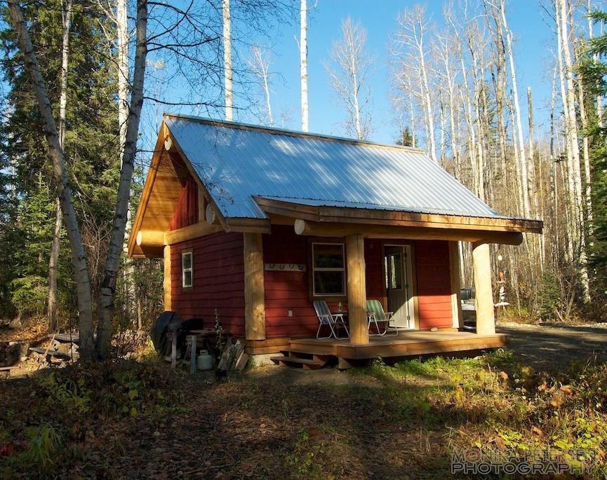

pěkný domek :-) k tomu půdorysu. ono bude celkem jedno, jestli to bude 6 x 4m nebo třeba 3 x 2 m. důležitý bude počet sloupů, které budou celou konstrukci podpírat a síla hranolů. pokud nebude z čela ve vstupu pozednice podepřena (viz. foto), budete muset použít hodně vysoký hranol, aby se to časem moc neprohlo (dávám tomu max. 2 roky a půjde to vidět i okem). jinak to udrží i fošna, ale člověk se časem díví, jak moc je dřevo ohebné a pružné :-D na tvé předloze jsou podle mě sloupy cca 20 x 20 možná i 24 x 24. samozřejmě to není nutné, ale abys nebyla těmi 10 x 10 nemile překvapena (bude to vypadat blbě a konstrukčně to nebude žádná sláva - nešel bych do toho). na další fotce ti pro představu posílám sloup z našeho podkroví 18 x 18. myslím, že nejsem daleko od pravdy...
ty červené sloupy bych udělal minimálně 16 x 16. ty zelené bych udělal 16 x 8 s tím, že bych je tam dával cca po 90 cm. bude to fest podepřené bez vidliček ale hlavně se to snadno omlátí palubkama.
Ty jo...díky moc. Fakt mohu otravovat? :-) Máš pravdu s těma sloupkama, to chce asi něco většího. Znamenám si... A ještě, právě vepředu, jak bude to velké okno, tak tam by sloupek neměl být, to okno by mělo být celé.. Proto by asi ten trám nahoře měl být nějaký pořádný...
@tomas80 16x8 je imho zbytecne... i nosne konstrukce patrove drevostavby se delaji z 6cm sirokych... jinak kamarad ted stavel zahradni domek 6x5m a pouzival nejvetsi tramky 12x12. Mel projekt spocteny od statika.... sedlova strecha s betonovyma taskama, takze mnohem vetsi zatez...
@jumpmans @tomas80 A ty trámky-z KVH nebo z normál dřeva? A ještě se poptám, to okno vepředu-to je můj nápad,takže klidně z nápadu mohu malinko vycouvat a mít tam jinak prosklou část, tak aby tam sloupek mohl být..to by bylo asi lepší, co? Zvlášť pokud tu pravou stranu chci mít pevné prosklení. jen vlevo ty francouzské dveře...

@morana128 tam bude nutné vyřešit ten dlouhý překlad. Od toho se bude odvíjet výška ostatních pozednic. V takovém rozpětí se prohne i 20 x 10. Ono to samozřejmě nepraskne, ale mne osobně by to vadilo. Pokud budu mít čas, nafotim cca rok staré garazove stání ve vedlejší vsi, kde to jde vidět. Ten sloup bych tam dal. Vyřeší všechno a zavazet v takovém sezení nebude

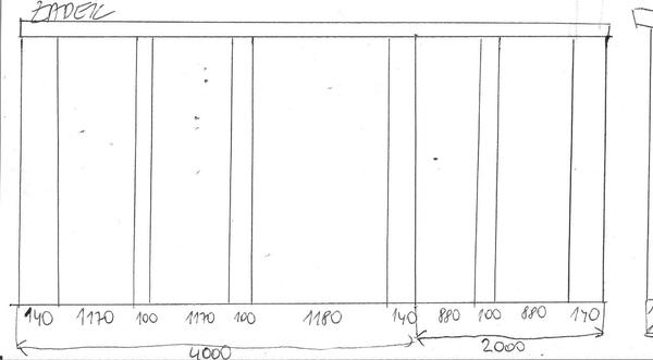

Zkusila jsem si to rozvrhnout, boční sloupky 140, "pomocné" :-) 100.
Ještě...a já vím...:-) je to úsměvné..ale zase ten pocit :-)

@morana128 tzn. 140 / 140 a pomocné sloupy 100 / ? je lepší když to na palubky lícuje (nutné to ale není, dá se to v rozích pergoly posunout na sloupku pomocí latí) = 140 / 140 + 100 (70) / 140
@tomas80 Pomocné byly myšleny 100x100. Ono mi to lícovat asi nebude nikde, když tam jsou ta okna. Jen ta pracovní bouda-tam budou vnější i vnitřní stěna lícovat. A na stropě je 10x16 , 6 metrové ? 3 kusy nebo 4 kusy? A pak ještě něco? Budou tam OSB desky, zespodu pobité palubkami, zvrchu šindel. OSB jsou 2500 na 1250 , nebo 675. (zadní jsem opravila, tu část u části na naářadí, aby ty rozměry byly stejně vepředu i vzadu, od sloupku-860-100 sloupek-900-sloupek 140. Ještě že na to až tak nechvátám :-)
