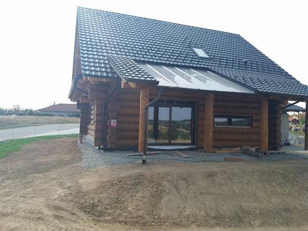

@kudrlinkal máme trojdílné francouzské dveře na jížní terasu - 270 cm = 3 x 90 cm. abychom dostali do obyváku více světla, neudělali jsme nad ním podlomenici, ale i přesto je zde přesah střechy minimálně 2 metry. každopádně neexistuje, aby se srub v létě v přízemí přehřál. je tu spíše chladněji. velké prosklení tady má hodně lidí. vůbec bych se toho v přízemí nebál. doporučuji.
@kudrlinkal my mám 3m francouzské okno (trosklo) na výcchodní stranu. Udělali jsme nad tím průhledné zastřešení polycarbonátem, ale tím plným, co vypadá jako sklo. Tím máme více světla ve srubu. Východní sluníčko toho moc nevyhřeje. Z jižní strany nám ale sluníčko krásně hřeje do všech oken.

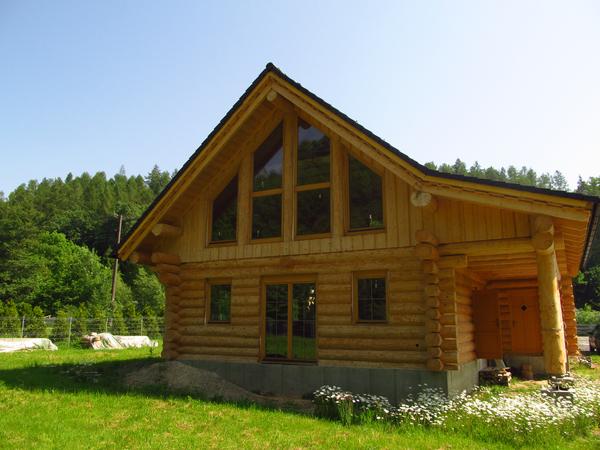

@kudrlinkal máme velké prosklené štíty na SV a JZ. Ještě nebydlíme, tak jsem přijížděli do uzavřeného domu a v létě bylo nahoře o poznání tepleji. Ale po otevření oken se i nahoře rychle vyvětralo a v létě se dalo normálně spát (při otevřeném okně)...

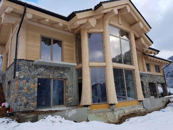

Na tejto konkrétnej stavbe čo sme stavali bolo trojsklo 6-14-6-14-6 okná sú otočené na južnú stranu a nie je problém s teplom.Mimochodom výška presklenia je 8,7m.
@cederlog to je nádhera, kde je to?
@cederlog pacia sa mi tie korenove nabehy. Z akeho dreva je to postavene?
@cederlog já vám naopak tento barák nepochválím, protože post and beam vůbec nemusím, ale jedním dechem dodávám, že jsem se díval na vaše stránky a práci, kterou jsem tam viděl, lze považovat na první pohled za exkluzivní. kdybych začínal stavit, určitě bych vaši výrobu navštívil.
@esmeralda2 Hodruša Hámre
@dzairo77 smrek
@tomas80 to nevadí ale ináč dakujem za pochvalu :-)
