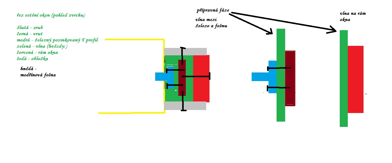

@vorelmato @tomas80 @hankahorakova chci pásku jenom kolem oken, jinak není potřeba. Naši oknaři ji nepoužívají, ale my ji chceme, tak se pídím po zkušenostech
@esmeralda2 záleží, jak budete dělat ostění pro okno. pokud tam budete mít výdřevu, tak to teoreticky profouknout může, protože je okno chyceno do "latě" natupo.v případě železa je to zbytečné, protože funguje jako perodrážka. každopádně si myslím, že v obou případech stačí dostatek vlny a zaklopit lištou. je potřeba si s tím pohrát, což si pohlídejte. ve srubu se okna za půl dne perfektně osadit nedají

@esmeralda2 zkoušel jsem dělat okna bez toho jak říká @tomas80 ale při naší povětrnosti jsem to velice rychle přehodnotil, bo stačí mm a už kolem fuci, izolace neizolace. Páska není vidět a nemusíš si s tím tak hrát. Oblozky není problém udělat rovné, problém je otvor pro okno vyřezaný motorovkou, po přebroušení nikdy 100% rovný nebude.
ono jde o to si s tím opravdu pohrát. u nás neexistuje, aby profouklo okny. máme tam ale opravdu hodně vlny, která je provrutovaná a nacvakaná s dostatečným přesahem na zahnutí. jsem ti to i nakreslil :-) @esmeralda2
@esmeralda2 jo a nezapomeň dotěsnit výřezy mezi kládami kolem oken. tady ti jinak ani páska nepomůže. někde o tom mluvil gajda: http://www.prirodnibydleni.cz/tag/okna/ a ještě jedna věc. na komprimační pásku bych spoléhal pouze tam, kde je potřeba, aby časem dotěsnila možné vznikající profuky, což u dobře zatepleného okna nehrozí. izolace je natlačena mezi srub a rám. je tam v podstatě zaklíněná, takže smysl komprimační pásky mně uniká. já na ty pásky ale z dlouhodobého hlediska nevěřím ze dvou důvodů, ale to je jedno. každopádně si myslím, že zrovna okna budou s vlnou fungovat dlouhodobě lepší, ale je to věc názoru.

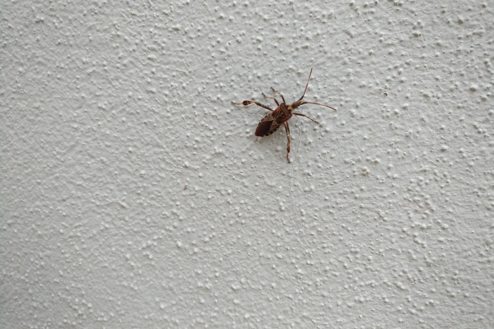

Mám opět tesaříkovskej dotaz. Jako nic nám v kládách nechroupá, ale je možné, že si tesařík jen tak začne vylézat z klád? Chytli jsme už třetího "brouka", který vypadal velmi podobně. No není mi to moc příjemné...
@hankahorakova ahoj nepodobá sa to na tohoto chrobáka? Ja som ich zabil asi 20ks v zrube aj vonku. Postriekal som všetko znova deronom :-D a teraz som prisiel na to že je to: Leptoglossus occidentalis - bzdocha americká. Na zimu sa skrýva v strbinách dreva. Pre zrub neškodá háveď, ale poriadne ma vystašila :-D
@kamenica ty si taky dobrý chemický guru :-D to je ploštička. kdysi mě taky vystrašila, ale dnes mám o základních broucích přehled :-D :-D :-D
@hankahorakova a byl živý? :-) já jsem na konci léta našel tesaříka hnědého na parapetě. byl mrtvý. ogaři sa mně tady smály. bylo jim ho líto :-)
Těch ploštic je letos šíleně moc...tady u nás na Vysočině o tom psalo šíleně lidí, hlavně lidi z paneláků, že jim to přilítlo na okna a velké množství. A pak o tom všude vycházely články...Je to ploštice vroubenka americká. Třeba tady: https://www.denik.cz/regiony/invazni-...
@kamenica ano, to je přesně on! @tomas80 @morana128 Uff, to jste mě uklidnili, že to není tesařík. Já se v nich fáákt nevyznám, v těch broucích. Všichni tři námi nalezení byli živí
@hankahorakova žíjí? sláva!
@hankahorakova tak příště nejdřív pošli fotku, ať se nelikviduji broučci pro nic za nic, třeba se se vám odvděčí tím, že roznesou po hmyzí říši, že je to u vás v pohodě a bude to 8-)
