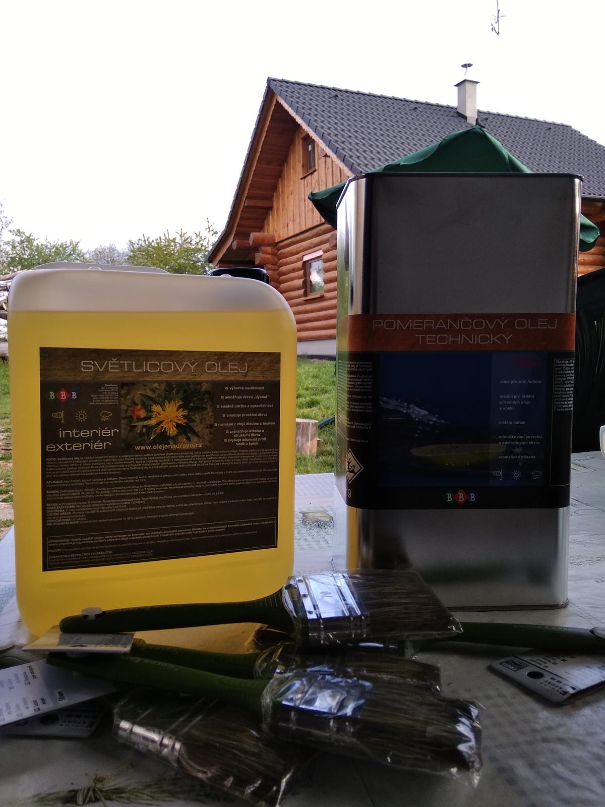

Ahoj, interiér srubu mám obroušen 120 zrnitostí, kompletně uklizeno a chystám se na nátěr SVĚTLICOVÝM olejem naředěný POMERANČOVÝM olejem (ředidlem). Natíral jste někdo před olejem nějakým BIOCIDNÍM přípravkem (deron, bochemit, lignofix, ...)? Má to smysl? Díky za jakýkoliv názor 😉
@jirka83 všechno jsme natírali Deronem, poprvé po sestavení srubu a pak zvenku ještě jednou před olejem. Deron se vymyje. Zevnitř zatím nevím, možná ten Deron před nátěrem (voskem) používat nebudeme. I když, srub stál 3/4 roku, než byla střecha. Ještě jsme se nerozhodli. Kdybychom tu střechu měli hned, deron do interiéru bych nedávala
@jirka83 biocidnim prostredkem natirano pouze po odkorneni ve vyrobe, jinak pak uz jen brouseni a olej
@jirka83 @esmeralda2 Deron se prave moc nevymyje. Bochemit ano. U me strikano Bochemitem pred vyrobou, pak rok stal skelet na desti, potom jsem strikal Deronem jen zvenku, uvnitr pak uz jen svetlic.olej. Ten svetlicovy olej redit nemusis, je ridky dost, staci ohrat, skoda pomerance, drahy jaxvina.
@jirka83 nemá

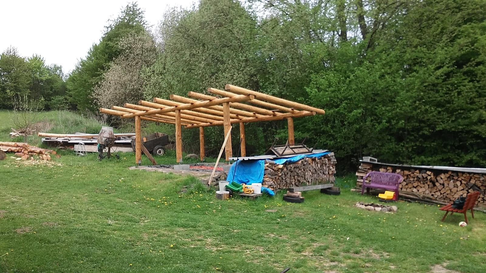

plody karantény. ještě zavětrovat a konstrukce je hotová. kdyby někoho zajímala cena - kulatina 20 cm 2000,- včetně dopravy, vruty 1000 kč, zedničina cca 5000,-.

@tomas80 no pekny, ja delal loni drevnik z tramu, te kulatiny uz na mne bylo moc, hlavne se s tim lepe dela 🙂)
@geodett máš recht. 🙂 ještě rumpál a s kulatinou končím. garažové stání už bude z trámů. to bych měl zvládnout i poslepu 🙂

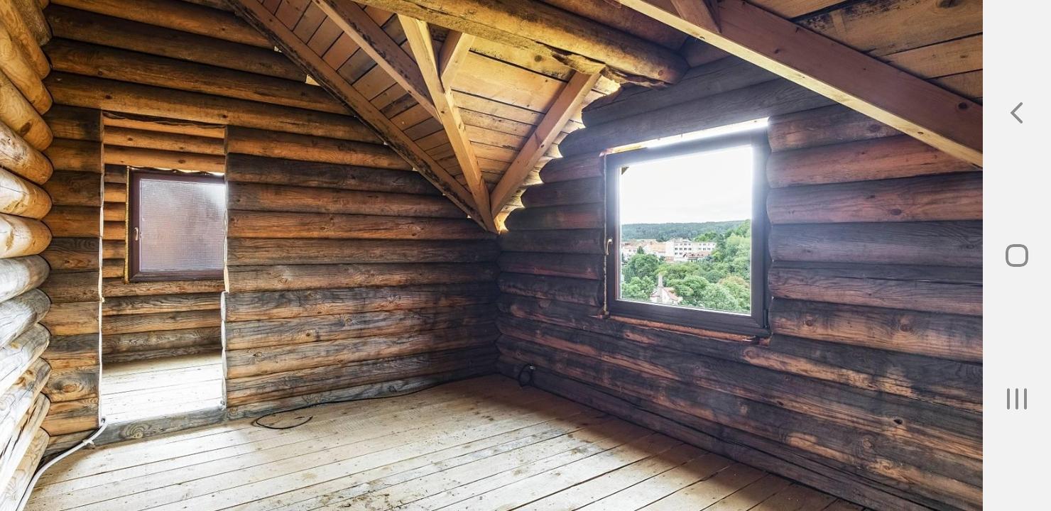

Ahoj všichni, mám takový neobvyklý dotaz. Chci koupit jeden srub. Nějakou dobu je nedodělaný a otevřený. Uvnitř na srubovině je zašedlá patyna nebo co to je.? Dá se to nějak ještě zachránit, oživit? Díky. 🙂
@vega280 skoro 10 let je to otevřený 🤔

@vega280 Normalne zcernal 😄 . Bezne se to odstrani obrousenim. Vypada, ze ten srub je ze soustruzene kulatiny, prumer tak 25cm. Kdyz to obrousis, bude vypadat aspon prirozeneji drevu ale zase se ti zmensi prumer. Protoze to je uz hodne cerne, brousil bych nadvakrat - nahrubo (P24 až P36) + najemno (P80-P100). Pak samozrejme nater co nejdrive, min. 2 vrstvy. Jestli je ten prumer aspon 30 cm, tak ok ale s tim obrusem pod 25 bych nechtel jit. Preji hodne zdaru a zdrave plice. Venku se to da, ale vnitrni brouseni je hnus, na to bych si radeji najmul otroka. Mas vyhodu, ze uz nebude sedat a skryte vady odhalis driv nez pozdeji, mohla by to byt divocina. @peking53 Sirky prken byli ruzne ale kladlo se to tak, aby to oku lahodilo. Aby i v mistech rezu (vzdy nad stropaky!) to jakz takz navazovalo. A to i barevne. Proste si vyhrat, pokud ti na tom zalezi. Jako obvykle - je to jen prace 🙂. Presahy usporne, vse zakryte, vcetne optickych vad. Bacha na uplne minimalni presah v mistech vrutu, rado se to pak stipe. Proste s tim, ze pocitas aby to po seschnuti neudelalo diry, je to jen pohledove. Takze jestli cerstvy nebo suchy je celkem jedno, prizpusobis se stavu. Klonil bych se

@vega280 jako chata dobré, nastříkat chlornanem a natřít nějakou bílou lazurou 8-) A teď vážně - to dávají za odvoz? Bo s tím bude plno problémů, ne že by to nešlo, však skanzeny jsou též rozebrané a přenesené... Zkusil bych to někde dlátem nebo nožem jak ta Černota jde hluboko a podle toho se rozhodnul jestli to vůbec je reálné brousit, ty praskliny ale černé zůstanou a nebude to moc pěkně vypadat. Já bych v to teda nebral, byť jsem bazarový typ :-o

@vega280 přikláním se k názoru vorelmato. Kdyby se ti ale líbil nebo by se ti líbilo místo, na kterém je, ukecej nějakého srubaře, ať se na to jde podívat s tebou, klidně mu za odborné posouzení zaplať. A pak si dobře všímej, co říká, jestli jsou tam skutečnosti, nebo jen to "pravé" řemeslnické - tj. nikdo nic neumí tak dobře, jako já, páč málokterý řemeslník pochválí práci někoho jiného, kterou on by měl dokončovat nebo předělávat
@vega280 musí to vidět odborník a asi bych se tam na jednu noc utábořil a poslouchal kde všude hryže tesařík. Pokud je to takto otevřené, tak je to to na rozebrání, kompletní novou impregnaci a nové seskládání, i kdyby to bylo za odvoz, tak se to může dost prodražit. Černota je kapitola sama pro sebe, chlor něco vyřeší, brus 36 a 60 taky trochu, tmavý nátěr nakonec. Vždycky to bude ale jen chata, ty průměry nevypadají moc povzbudivě. Pokud za to chtějí peníze, tak jen za objem kůrovcového dřeva, vyšší hodnotu to teď asi nemá.
@obludak chtějí to za 3 miliony 😄😄🙊
