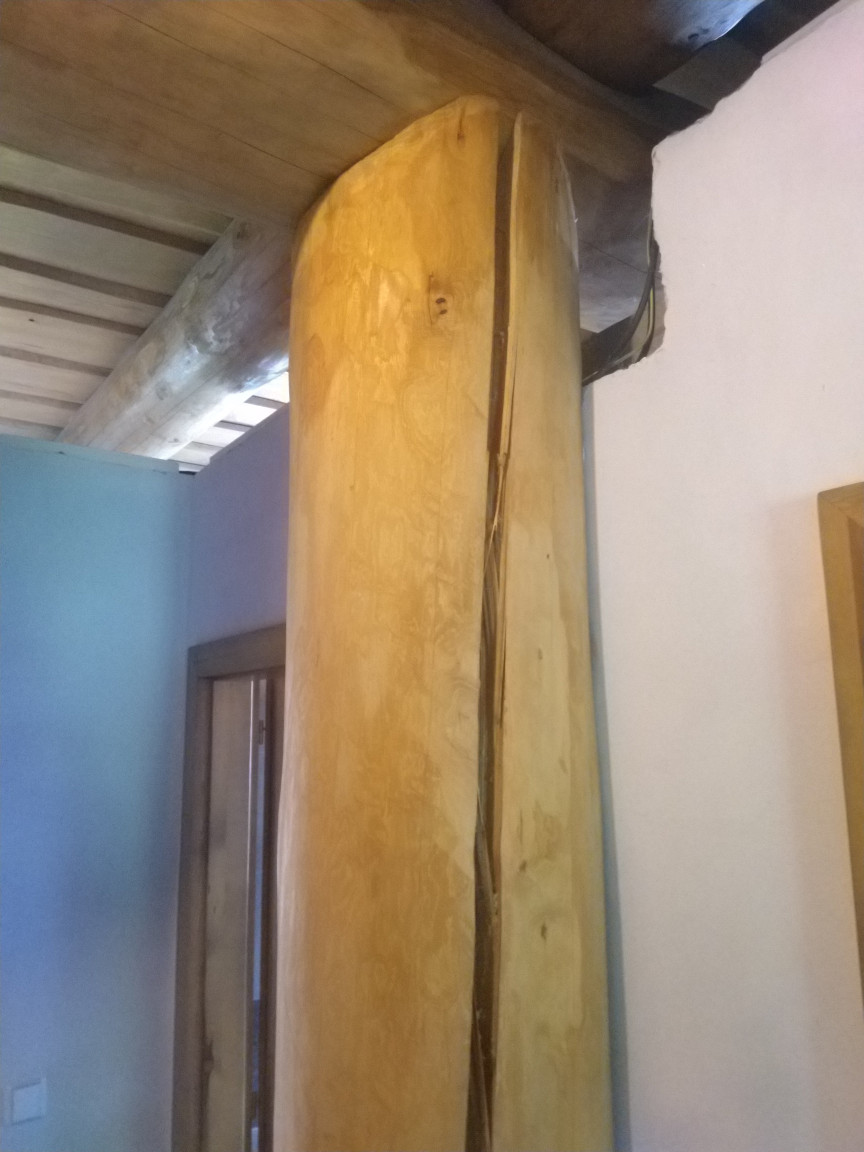

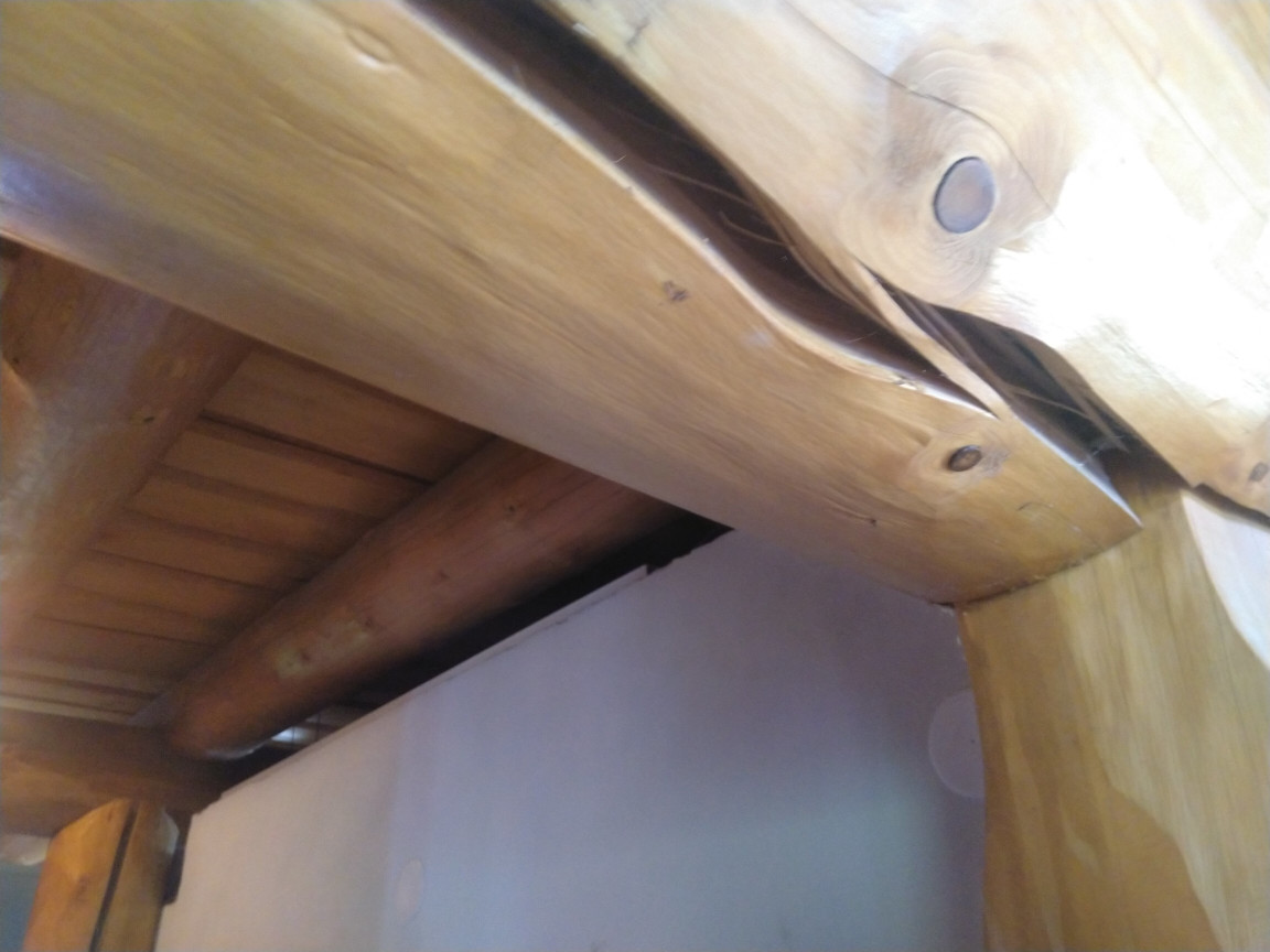

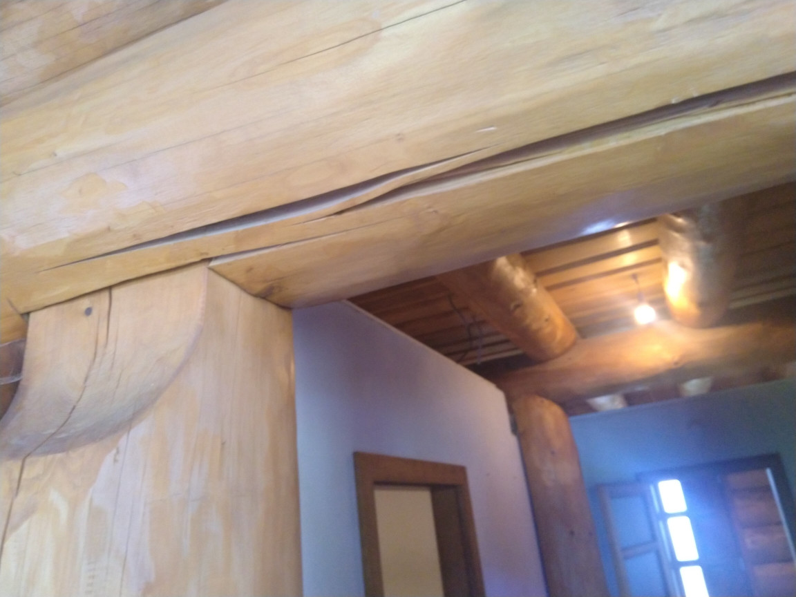

Dobrý den, měl bych dotaz na Vás, zkušené "srubaře". Byl jsem se podívat na jeden srub, který stojí už 5 let a předpokládám, že už ve vysychání moc nepokračuje. V několika místech v interiéru je ten výsledek sesychání poměrně znát a nejsem si jistý, zda-li je to normální resp. "v pořádku" anebo by to mohlo poukazovat na nějaké nedodržení postupnů, nekvalitně vybrané dřevo atd. Přikládám dvě fotky dotčených míst - podélná trlhlina, do které se dá vsunout půlka dlaně. Je to z vašeho pohledu ok? Jsem, pokud jde o sruby, úplný nováček (o to víc nadšený 🙂 ), proto promiňte za laický dotaz. Průběžně pročítám zdejších cca 700 stránek know-how, výborné fórum! Díky za jakékoliv postřehy a přeju fajn den, Petr
@psmi Je to normální důsledek sesychání. Běžné trámy mají stejné praskliny, ale v nejslabším místě, tedy zespoda, tam kde se vyřezával žlábek pro kládu na které to leží. Sloupy a průvlaky takové "nejslabší" místo nemají, takže puknou kde se jim chce. Na funkci rostlináře to nemá vliv. Do určité míry to lze ovlivnit postupným náběhem topení, ale jediné čeho lze doopravdy dosáhnout je, že bude trhlin bude více, ale nebudou tak velké. V každém případě je to je estetika, a z mých zkušeností čím větší trhlina tím víc návštěva čubrní.
@psmi půl dlaně je v pohodě, já do svého sloupu strčím ruku až po zápěstí, ale je to u zdi, tak to není vidět. Pavouci taky musí někde bydlet . Většinou to praskne tam kde je to narušené, pokud je kulatina nenarušená ovlivnit se to dá naříznutím kulatiny, pokud nechceš aby to bylo vidět třeba na průvlaku, tak ho shora naříznes a ono se to rozsklebi tam. Zabránit prasknutí kulatiny ale nejde...
@vorelmato Pavouci? U mne bydli v prasklinách netopýři... Pravda, venku...
