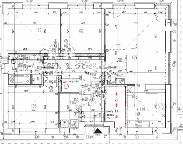

Technická místnost se mi zdá dost velká, tak jsem nad PD seděl a napadly mně úpravy viz. foto, co si o tom myslíte? Dveře na WC se budou otevírat opačně, už se mi s tím nechtělo babrat ;-) . Přijdeme tím o dveře z chodby, to by zřejmě nebylo tak zlé, na vzorovém domě neměli taky žádné dveře, někdo říká, že zase bude zbytečně utíkat teplo a zbytečně se bude více vytápět celá chodba.
Vypada to dobre, tu satnu bych brala taky :) ale bez komory by to pro me asi bylo horsi :) ty dvere bych zvazila, treba aspon litacky. Myslim, ze v zime toho vyleti fakt dost.
Dveře se tam vejdou, ale už by se chodilo na záchod přes další dveře, v koupelně WC nechceme, takže se bude chodit jen na jedno WC. V původní PD je to taky přes další dveře, ale taky se počítá s druhým WC v koupelně. Komoru nepotřebujeme, měli jsme v kuchyni i teď velký výsuvný drátěný koš a stavíme na kraji města, TESCO, KAUF, LIDL máme 1km :-) od budoucího domečku.
