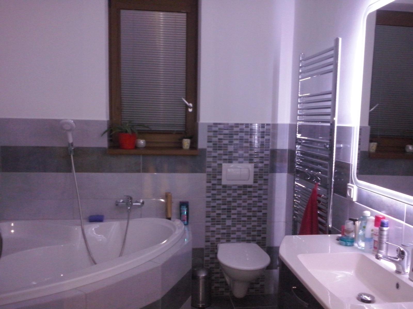

@olin1981 myslím, že každý kdo stavěl tak si po nějaké době určitě řekl, že by tohle nebo ono mohlo byt jinak.. ;-) ale není nic zásadního co bychom na tom měnili.. Vše je docela praktické. Jediné co bych uvítala tak v koupelně kdyby byl ten žebřík elektrický, ze by se to dalo v létě zapnout, když je vypnuta podlahovka..ale to je jen detail . :-) manžel, by zase dal všude bodovky místo klasických lustrů.. Svítí to lépe..
