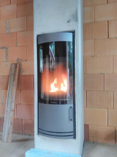

@r4d3k74 @rimmer však já jsem taky názoru, ať se zařídí každý podle svého. U mě byl oheň to první, co vůbec fachčilo na stavbě,viz foto). Bez něj bych v chladných dnech na stavbu nikoho nedostal, a až přijde opravdový extrém tak za něj budu třeba rád. Pod extrémem myslím i poruchu TČ a "úžasného" servisu na který budu muset čekat-)
