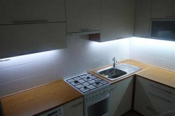

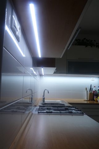

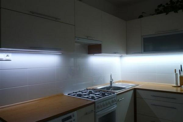

Tak uz mame LED pasy pod skrinkami v kuchyni, tu je popis aj foto: LS 60LED SMD5050 14,4W 960 Lm Cold White 12V, LED napajaci zdroj 12V-60W Mean Well-LPV IP67, Hlinikovy profil SURFACE, Difuzor - priesvitny matovany , prichytenie obojstrannou paskou. S vykonom-svietivostou sme spokojny. Neviem ci toto bude neplatena reklama, ale chcem pochvalit dodavatela, lebo si to zasluzi svojim pristupom: EcoGoods s.r.o. - pan Marian Molnar, predajca ako ma byt.
