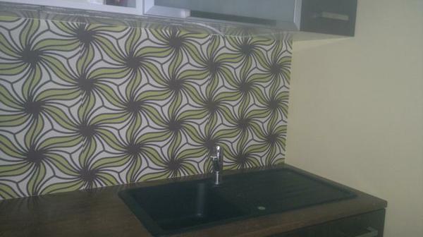

@bbn Ahoj, mame LED pasky, kupovali sme je z nemecka za polovicnu cenu. Presny nazov a parametry pak juknu doma a napisu vecer. Pre lepsi svetlo sme je dali dvojmo viz foto, dostali sme i spojovacie pasky s kterymi se da vytvorit klidne ctverec. Trafo sme si zapli nad horne police kde sme si udelali zasuvku tam to vubec neni videt. Dlzka kablu je tak cca 2m takze v pohode si to muzes dat i dole za skrinky. Mame 21 barev a muzeme a 5 intezit.
