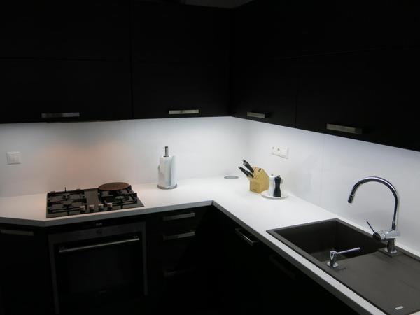

Ja mam pas 5060 14,4W /m farba denna biela a svetlo je neporovnatelne silnejsie a rovnomernejsie ako na starej linke ktora bola osvetlena 5 halogenovymi bodovkami(tusim 5x20W). Pas je osadeny tiez v zapustenej liste. Solidny stolar nema problem to zafrezovat. Tato fotka bola robena uz za sera/tmy len so zapnutym pasom a digestorom. Trochu tmavsie miesto je nad varnou doskou kde svieti len digestor, ale v skutocnosti je ten rozdiel mensi ako to je na fotke. Daval som to uz aj rodicom, Robi sa pri tom paradne,

@marek_k pls z coho mas zastenu za kuchynskou linkou na tej fotke? dik
@darthez Ak sa dobre pamatam kym odpise tak je to obklad biely daval tu info niekde v sekcii kuchynska zastena teraz nedavno otvorenych.
@matusa4b8 aha som si nevsimol ze su tam minispary, myslel som ze to je jednoliata plocha
@darthez hej je to obklad Venis crystal white 60x100cm, ja ho mam zrezany na 55cm vysku. Ten moj pas ma 960 lumenov na meter. Ja som bral z ledstar.sk, difuzor ktory predavaju ako ciry nieje realne ciry(to by nemalo zmysel, ale aj taky sa predava) ale je trochu matny aby to malo funkciu difuzora a ten ktory je matny je uz uplne matny a uz aj vyraznejsie znizuje jas. Tu to aj pisu http://www.ledstar.sk/clanok/41/Hlini...
