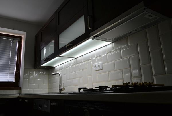

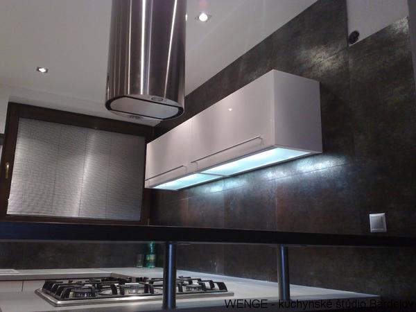

Odporúčam nahradiť LED pásik svetelným dnom. Dno obsahuje LED pásik v skle. Sklo je kalené a umývateľné. Svieti pod skrinku ale aj do nej. Cena cca 80- 100 € podla veľkosti dna. Dá sa dodať aj na mieru. Viac foto v mojom profile.
@smrtihlav neviem ci ti pomozem, ja som to uz mal predpripravene ked sme tahali el. kable. Z vypinaca som potiahol stenou kabel na miesto kde mala koncit horna skrinka linky. Tam je AC-DC adapter a z tamadial mi ide uz dalsi kabel na jednosmerny prud ktory vytrcal v dolnej casti hornej skrinky. Stacilo prevrtat dierku cez spodnu dosku skrinky a mohol som napojit LED pas. Teda vypinacom ja zapinam/vypinal uz AC/DC adapter. Ty ak nemas pripravu tak jednine potiahnut kable od vypinaca cez skrinku ked sa ti ju nechce davat dole. Neviiem ci nemas klasicky adapter do zasuvky, lebo ja som mal taky z ktoreho trcali iba 20 cm kable na 230V aj na 24V. Vypinac na AL listu mali nasi ale nebolo to prakticke ;) ale tie s dialkovym ovladanim by mozno boli....
@wengeinterier veľmi pekné. Každá skrinka so svetelným dnom má samostatný vypínač? Kde sa nachádza?
Vypínač je v pravo na spodnej hrane AL rámu. Da sa ovládať každe dno samostatne alebo zapojit do série na samostat. spínač kuch. osvetlenia v kuchyni. Je to už vec riešenie el. instalácií.
