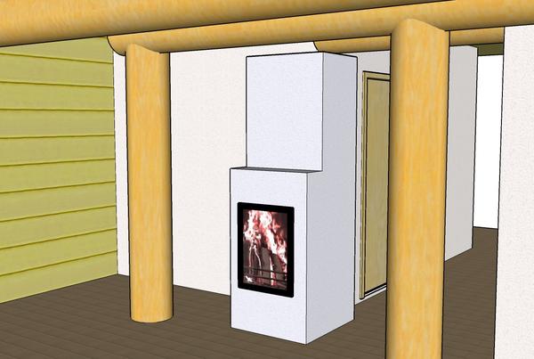

tak nám přišla cenová nabídka od biofire :-( , krb úplně obyčejný, jen malinký kvádr a cena 150.000,-????? Není to trochu moc? :-( Jsem fakt nešťastná, už jsme si mysleli, že máme topení vyřešené, ale ta cena je vzhledem k navrženému krbu příšerná ]-( ]-( ]-(
tady je návrh, ještě teda chybí obložení kamenem, což bychom si už dělali sami :-|
@iil My jsme dali podobnou cifru za velkou finskou pec, ale máme téměř 3tuny materálu. Podle obrázku máte navržené trochu tintítko. Mě se to zdá za navrženou pec hodně peněz. I když..... je to předražený......? Zkus poptat někoho jinýho a budeš vědět. Není jenom biofire.
@fredd1e je to malinké, nejdříve jsme s akumulačním krbem nepočítali, proto s prostorem nebylo počítáno v projektu, ale nevadí nám to, postačí nám i něco menšího, ale právě proto nás zarazila ta cena, za něco tak malinkého tolik peněz? Poptám se i jinde, jenže bohužel žádné jiné firmy neznám a budu jen slepě hledat na netu :-( :-|

@iil Ta cena je fakt dost vysoká, nám stál cca 120tis., včetně obkladu kamenem, obestavby, břidlice na lavice, prostě vše. Z toho byla cca 60tis. krbová vložka.
@iil to se moc nevytáhli. U té ceny bych viděl práci ČNB a jejího oslabeného kurzu koruny. Ale nevzdávej to a řekni svoje připomínky ing. Vaňkovi, ať to vylepší, je to obchodník ;-) .
@iil krby Šimeček, dobra prace i domluva. Neznam Biofire, ale my akumulujeme fest ;-)

@fredd1e @sonafa @pekbit @thomson díky za názory, zkušenosti a doporučení ;-) , zkusím pana Šimečka i nějaké jiné firmy, u biofire nadhodím, že se nám cena nezdá a uvidíme, jak se vše vyvine, každopádně jsme se s manželem shodli, že o akumulačky máme velký zájem, no máme celou zimu na to, se po něčem kouknout ;-)
