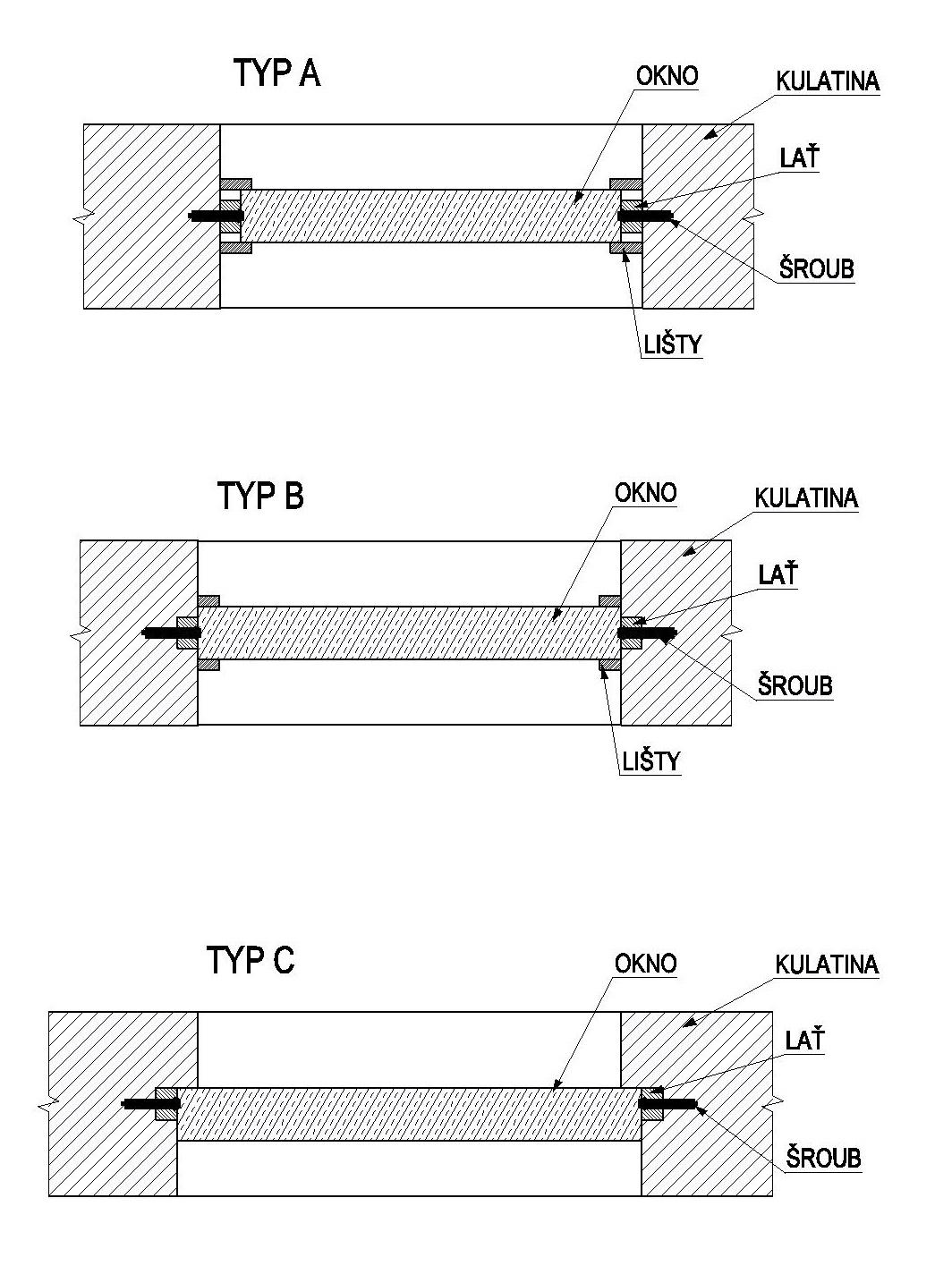

@iil http://www.modrastrecha.cz/blog/kasha... prohlídni si fotky s oknama a zaměř se na to, že tmavější barva kuláčů je již natřena a méně vyřezaná, aby rám okna dosedl,,, srubaři to moc rádi nedělají, ale je to fakt pohodička, pro nás... na této fotce je právě vidět, že kus kuláče přečnívá - vidíš? po okrajíj ej ještě i drážka s hranolkem a do hranolu kotvili okna. nahoře máme prozatím mirelon, je skvělý, nebot se stlačí to skoro nuly a nemusíš nid oddělávat a řezat,,, a okolo máme pamětové pásky a zevnitř ještě vlnu,,, a až na ně dojde řada, dostanou nějaké lišty :)))
@kasha @iil Takhle nějak mě to srubař načrtnul, tak jsem si to hned zpočítačoval (nemusí to být úplně přesně). 3 typy uchycení. Lať se vkládá proti skroucení a zborcení klád. A - nejobyč. uchycení, pod latí je drážka, může být vtlučena ocelová výztuž. (v ceně hrubé stavby) B - lepší způsob, nutné olištování rámu okna (příplatek) C - ještě lepší způsob. Teď nevím která strana má být venku/uvnitř. Hrany se podlepí izolací, nejsou nutné krycí lišty, možná z jedné strany, už nevím. (příplatek o trochu víc jako TYP B, na mém srubu celkem cca 8.000,- = pro mě jasná volba)
Jojo, mně to tam dali v typu B

@xavik přesně C jsem popisovala a dala odkaz na své fotky, tak to máme :) menší plocha okna je venku (podle náčrtu je to horní strana, na fotkách poznáš a docvakne Ti to proč :)
