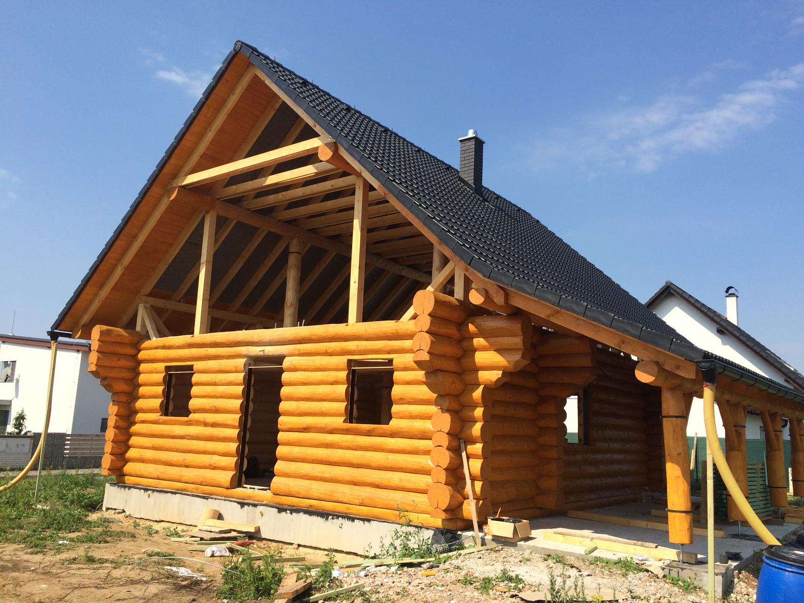

Potřebuji od Vás radu. V projektu máme uvedenou výšku od nuly, tudíž od podlahy ke stropu 278 cm.
Dneska jsme přeměřovali, protože nám něco nesedělo a náhle problém. Výška od betonu ke stropu je aktuálně 276 cm. Tudíž když si od těchto 276 cm odečtu výšku podlahy (cca 16 cm), seschnutí (cca 20 cm), jsem na výšce 250 cm. Od projektu odchytla 28 cm a pokud klesneme pod 250 cm, neprojde nám kolaudace. Z toho nám vychází, že firma udělala někde chybu.
Srub reklamovat můžeme, ale oprava už asi není moc reálná, protože máme natřeno, podbito,hotovou střechu a komín, střešní okna hotova, zbytek oken v garáži, štíty ve výrobě.
Co teď?
Jinak návrh firmy je ten, že celou stavbu zvednou nějakým "heverem", dospod dají vysoký hranol, který to částečně srovná a hotovo. Takže se ze srubu stanek sprasek, na který budeme celý život čumět...:(

@magdatr to máte ve stěně 8 kulatin?, jinak mi to nějak neštymuje.
Jaké průměry? Projekt? Že jste si toho všimli až teď, když už máte stavbu předanou (předpokládám).
S osmi kulatinama to asi nebude ani konstrukčně moc OK...
Jsi bez fotek, nebo máš zamknuté album?
@vorelmato - Nikdo si toho nevšiml, průměr máme dle smlouva 300 - 320 mm kulatinu. A opravdu si toho nikdo nevšiml, řešili se jiné věci a nenapadlo nás zrovna strop přeměřovat... :(
A je to hranol + půlkuláč + 11 kulatin.

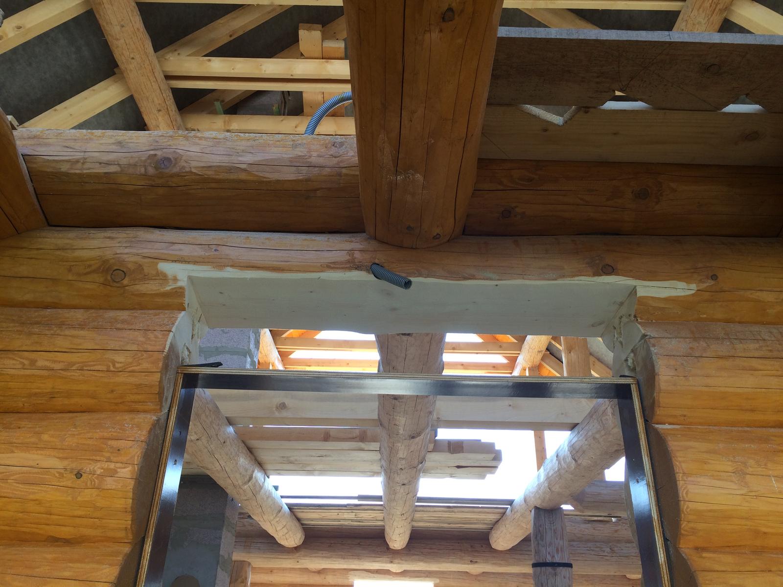

Všimli jsme si toho, když byli ve čtvrtek srubaři zvětšit otvory na okna a dveře, protože udělale malé mezery na seschnutí. A v tu chvíli jsme koukali, že dveře končí skoro až u kulatin co jsou pod stropem...
