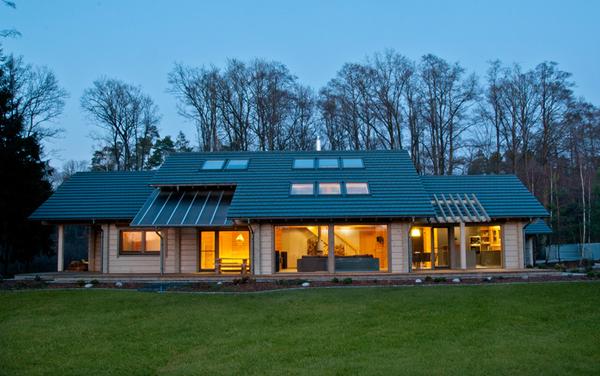

Pomalu začínáme řešit čím natřít novou roubenku z lepených hranolů ze smrkového dřeva včetně podhledů a štítů. Chtěli bychom, aby zůstal zachovaný světlý odstín dřeva, takže žádné tmavé pigmenty, maximálně lehce bílý. Uvažovali jsme tenkovrstvou HK lazur od Remmers, ale bezbarvá ani bílá nechrání proti UV. Potom je tam ještě Langzeit UV také od Remmers, ale ta je středněvrstvá a obávám se, aby se časem neloupala a také, aby se při renovaci nemusela brousit. Máte někdo tímto nebo jiným podobným způsobem ošetřenou roubenku nebo srub?
@da68ni není to tak dávno, co se to tu řešilo. bezbarvou ochranu exteriéru má myslím jumpmans. tomu to funguje, ale má roubenku z cedru, takže je otázka, jak se bude chovat tuzemská dřevina. mě tento požadavek na přírodní zbarvení dřeva naštěstí nechává chladným, ale proti gustu...
@mikeone Tak také vítám :-) A čtu, že výpisky máš:-) Třeba nakonec tím, že to máš aktuálně vše přečtené, budeš vědět nejrychleji, co se kde řešilo (teda kromě toho vánočního cukroví :-)
@da68ni venek mame Remmers tenkovrstvou lazuru, dve vrstvy, drzi a neloupe se. Volili jsme odstin Kiefer, pocitame s postupnym tmavnutim, patina neni na skodu. V okrese je i jeden svetly srub, svetla lazura (asi briza), nepusobi to moc prirozene. Ale kazdemu se libi neco jineho, tak preji stastnou ruku pri vyberu.

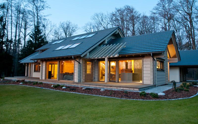

@thomson Tak nějak bychom si to představovali Vlastně jsme se touto roubenkou inspirovali při tvorbě projektu a dokonce jsme byli v tom domě i osobně a i v reálu to vypadá moc hezky. Dům už stojí asi 10 let a nikde se nic neloupe a ani dřevo nežloutne, takže musí být nějaké řešení. Akorát už nemám na majitele kontakt, abych se ho zeptal čím je to natřeno...
@da68ni Ahoj, je švajčiarsky výrobca farieb - oni majú lazuru, ktorá udrží vraj zrub bez tmavnutia pri 2 náteroch cca 8 rokov. Nevýhodou je, že musíš kus obrúsiť a hneď natrieť aby si mal celý zrub v jednej farbe. Chalani čo mi stavali zrub na to nadávali... cena je asi 2-3x ako Kraidezeit
@da68ni jj mam natreno ochrannym olejem osmo 420. Mam to na cedru a podbiti z borovice. A ted palubkovy zaklop na garazi ze smrku. Vse ok
