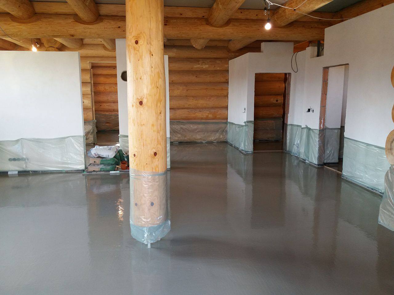

chci se zeptat, měli jste při vylévání podlahy zakrytý srub fólií. 2 dny to pak musí být zavřené, tak přemýšlím, jestli na kládách neudělá ten sáček s vysokou vlhkostí bordýlek

@tomas80 My nic nezakrývali a na kládách nic nemáme. Pamatuju si , že jsme pár dní jen větrali a později i topili v podlaze a nakonec se strhával šlem (nebo jak se tomu říká). Ovšem je to delší čas, takže je možné, že to bylo taky trochu jinak :-D. Proč to musí být 2 dny zavřené? Kvůli mrazu?
@fredd1e dva dny to má být zavřené proto, aby to rychle nezačalo ztrácet vodu = riziko prasknutí.

@aksos wow, to je pecka!!! jako že taková bouda pro psa, to je neskutečné! Tak ať vedle ní brzy vyroste i váš srub! :-) @tomas80 Tome, my jsme boky oblepili a dnes jsme vylili :-). Tak snad to vydrží. Firma už vylívala několik srubů a roubenek a říkali, že by sice mělo být 2-3 dny úplně zavřeno, ale vzhledem ke kládám doporučují i první dny třeba 5 min rychle vyvětrat, průvan a zase zavřít. Aby klády zbytečně netrpěly. Tak do konce týdne ti řeknu, jestli ten igelit vadil nebo ne :-)

@hankahorakova tak už to máte za sebou, paráda, tiše závidím. :-) my jdeme na řadu ve čtvrtek. dej echo, co ta vlhkost vyvádí
@tomas80 dnes jsme přijeli na stavbu a čekali jsme totálně zarosená okna byla zarosená asi jen 3 cm vespod. Jakože to dřevo asi všechnu vlhkost fakt pobralo. Zítra už na to stoupnem, tak ty folie strhneme z klád, tak pak ti řeknu. Vylévání zdar!

@tomas80 Tome, tak dnes manžel odstraňoval igelity a dřevo úplně v pohodě. Ona ta vlhkost nebyla tak strašná, nebo možná byla, ale dřevo ji natáhlo. Takže ji v pohodě dej, manžel říkal, že občas na ní bylo cáknuto, takže kdybychom ji nedali, měli bychom co čistit z klád, ne moc, ale něco jo. Tak držím pěsti, abyste vylili v pohodě :-)
@hankahorakova ahoj, díky za zprávu! tak už nám to tam taky plave :-) . před hodinou odjeli. igelity máme taky. jaké to je chodit po podlaze místo té vany, která tam původně byla? my tam můžeme až v sobotu, tak se těšíme, jak malé děcka :-D
@tomas80 jediný, ale pádný důvod, proč použít folii, je riziko, že zasviníš klády a pak budeš muset brousit. Jiný důvod není, dřevo si s vlhkostí hravě poradí. My jsem dávali beton, kterej má v sobě víc vody a musí dýl zrát a pomaleji zrát, aby nepopraskal, ale všechno bylo v pohodě.
@pekbit no jasné, jenže tady se jedná o tu vlhkost pod fólii, která je ve styku se dřevem. dřevo nemá rádo sáček :-)

@tomas80 wow, super, a šlo to bez problémů? No je to supééér! Podlahu jsme měli jako velký mezník a je to fakt super! Mimochodem, kdy se plánujete stěhovat? A fotky z dneška nemáš?
@tomas80 určitě můžeš být v klidu, za tu chvíli se vážně nic nestane. Voda dřevu uškodí při opakování, ale s nárazovou akcí si poradí. Ať vám to odsejpá :-)
