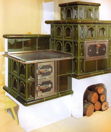

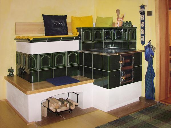

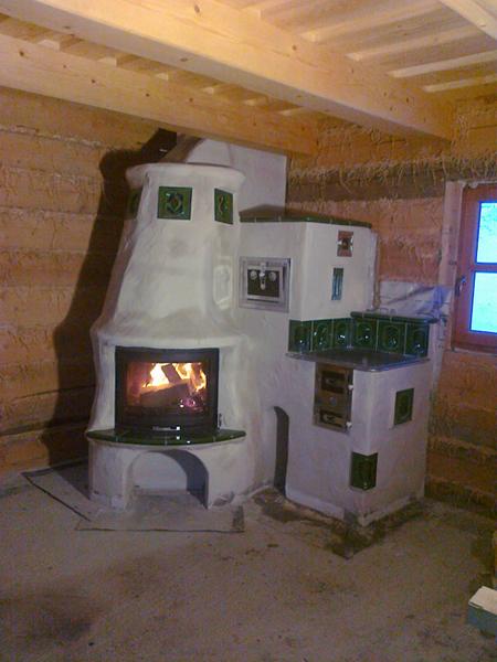

Ahojte chcela by som vas porosit o radu......chceli sme si dat urobit kachlovu pec ale taku aby sa na nej dalo varit aj piect. Ale manzel sa stretol s jednym odbornikom a ten mu ju vobec neodporucal lebo by z toho vychadzalo obrovske teplo a strasne rychlo to vysusovalo zrub a praskal by, ze kachlovu len klasicku bez tych miest na varenie. Tak by som sa chcela spytat tych co maju piecku aj na pecenie a varenie, ci je to naozaj tak....ake s tym maju skusenosti a ci si fakt dat radsej kachlovu pec len na kurenie s okienkom na pozeranie ohna, pripadne nejakou oddychovou lavicou, alebo by som na nej mohla aj varievat a vypekat buchty😊dakujeeeeem
