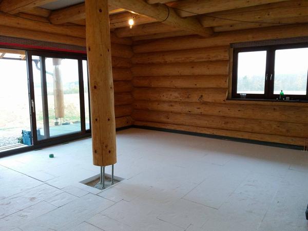

uff, máme položené polystyreny! A máme takovou radost,protože to byla hokna! Tři dny ve 3-4 lidech. Zítra ještě hodíme folii a v pondělí roxory a v úterý můžeme zalívat :-). Více foto v albu. Krásný víkend všem!
@hankahorakova to se řekne blbý polyš, to bude hned, ale taky to chce své. :-) vy budete vylévat cemenťákem, když tam budete dávat roxory? proč je tam dáváte? kamarád dával kari sítě. uprostřed se mu prohly a tím pádem se mu zvedly kraje. na těch 5cm musí člověk hlídat, aby to někde nevylezlo. měl s tím pak problémy. těmto věcem nerozumím, takže mě to zajímá. my budeme vylévat anhydrytem, ale pokud nemáte podlahovku, šel bych rozhodně do cementu. my budeme taky vylévat příští týden. můžeme se vzájemně psychicky podporovat. kdykoliv mám na stavbě cizí lidi, mám z toho trauma. srubař nám říkal, dejte si pozor na firmy a chraňte srub vlastním tělem, aby vám ho nezničily. :-D budete dávat na stěny a sloupy fólii proti ušpinění? my jo

@tomas80 Tome, prosím tě jsem je blbá ženská, já pořád říkám roxory a ony to samozřejmě budou kari sítě, že? Manžel mě dnes asi už po dvacáté opravil :-). Takže kari sítě a vylíváme betonem, takovým tím samonivelačním. No a jak říkaš, budeme dřevo chránit, oblepíme okraje folií. To vše doděláme zítra a v úterý vylíváme. Kdy vy? už se moc těšíme, podlaha je u nás jeden z velkých mezníků :-). A polyše makačka byla, to obřezávání kolem drátů a trubek bylo občas maso :-). Tak si držme oba pěsti příští týden :-) @da68ni za nás externí přívod vzduchu ano, my máme :-)
@hankahorakova my bychom chtěli vylévat v druhé půlce příštího týdne. včera jsem dodělal podlahové topení, ještě musím vyřešit spáru pod dveřma. bylo mě podlahářem doporučeno, abych dveře nepodléval anhydritem kvůli tepelnému mostu. je kolem toho dost takových drbek, takže si nechávám fóra, abych to vše stihl dodělat. to máte ještě dost práce. do úterý máte co dělat, abyste to nachystali. fólie, zalepit spoje, dilatační pás, kari sítě... někdy je to hukot :-D ty kari sítě tam dáváte proč? u nás na kotáru to není zvykem, tak mě to zajímá

@tomas80 folii jsme dali a zalepili dnes a rozmístili takové ty platstové pásy pod kari sítě. A ty nám byly doporučeny, že je pak vše pevnější. Já nevím, jen papouškuju, co mi řekne manžel. Přiznám se, že těmto věcem moc nerozumím, já začnu úřadovat až při dodělávkách :-). Tak hodně zdaru.

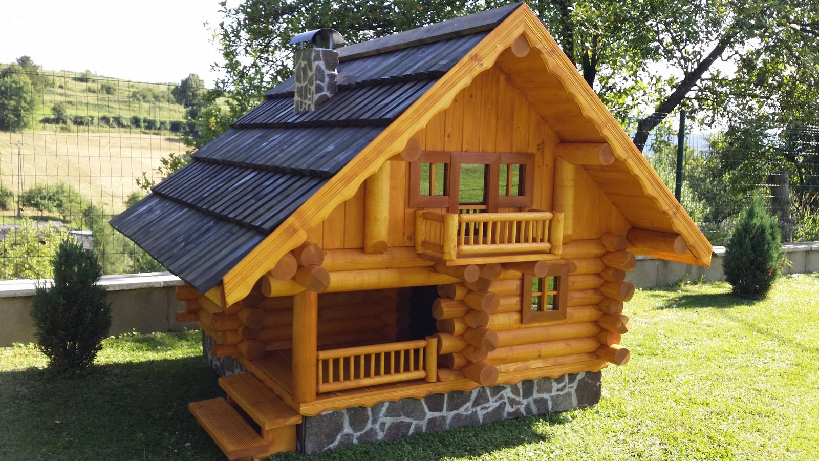

Ahojte všetci milovnici srubov , zrubov , log home atď. :-) Doteraz som bol iba váš čitateľ ale konečne som sa odhodlal pripojiť k Vám. Som veľky milovnik zrubov a dúfam , že raz aj majiteľ ozajstneho zrubu.. Čo poviete na môj zrub-ik ?
@aksos prečo máš okolo pozemku taký vysoký plot? :)
@aksos super model
@aksos good job :-) hlavně ten komín ten tam sedí. Srub musí mít pořádnej komín.
@ron26 mam to same jako @geodett, pouze nemam 16 cm, ale 14 cm....
@tonikslonik No aby ten psik vo vnutri neušiel. :D Je to búda pre psa. :)
@geodett Je to psia búda. :)
