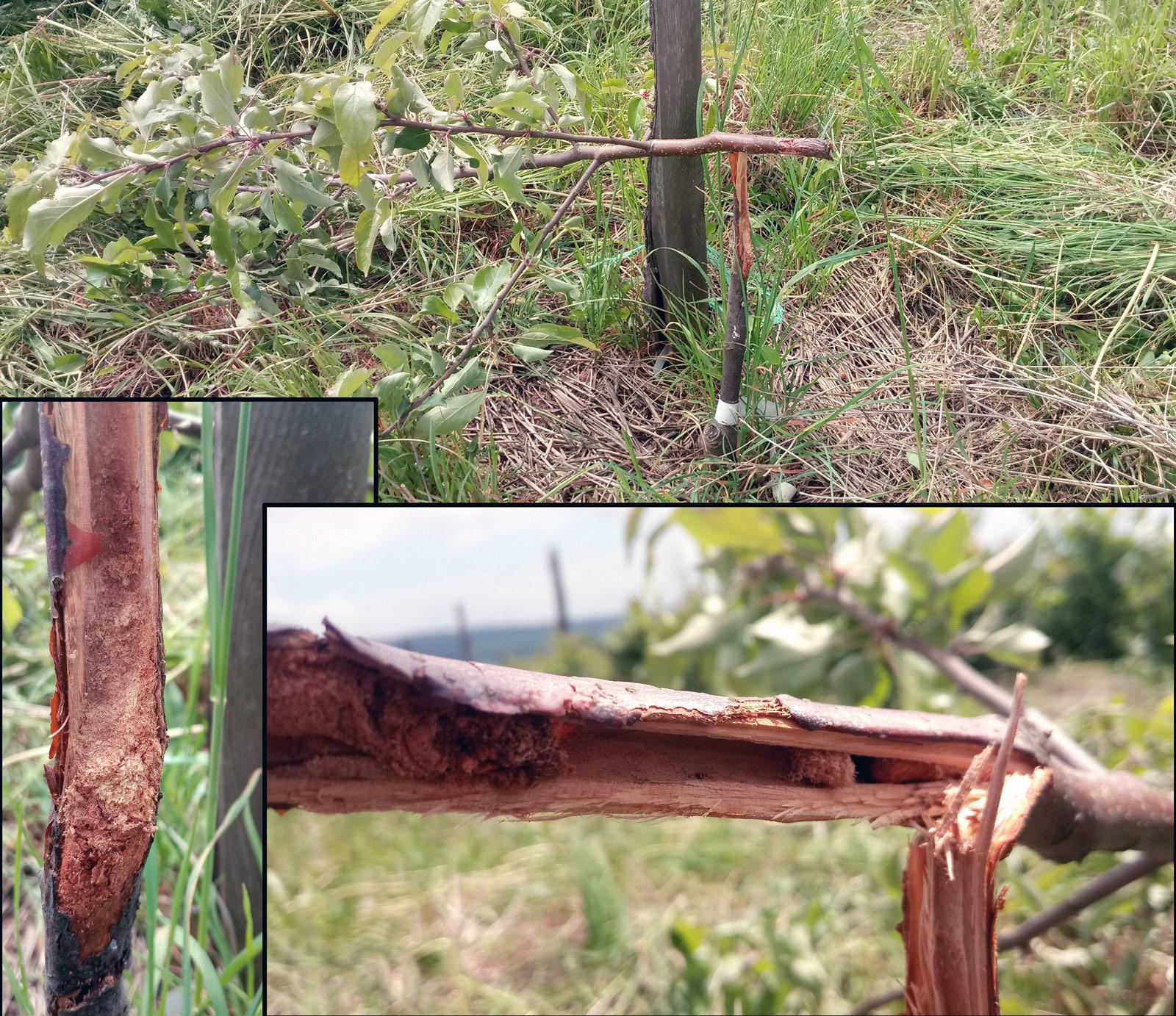

@kasha jo, taky jsem čučel jak puk. Máš pravdu, roubované začínají dřív. Něco pravokořeného plánuji taky, ale protože to trvá dlouho, tak nejsem 100% ekozahradista a chci se radovat z úrody ještě zaživa :-) Některé stromy jsem zasadil ihned po koupi pozemku 2013 a o ekozahradě jsem dozvěděl později, tak nyní experimentuji a např. jsem se vyprd na postřiky a stříhání, ať si to roste jak chce. Tu vyžranou červem, naši chuťově oblíbenou odrůdu Gala, jsem obsypanou nevyfotil ale v r.2016 podobný stromky jo - https://goo.gl/wbrVUi ,z těch byla i malá úroda, pár jablek. Pod zlomeným roubem na podnoži je ještě malá větvička, takže může se to zpravokořenit ale myrobalán je jen špendlík, těch tu máme hafo u silnice, tož asi nemá šanci. Letos už má plody (no, zatím jen ty malé bobulky, tak snad to neopadá) poprvé i ořešák (cca 2 m výšky), kterého jsem zachraňoval po nájezdu srny - https://goo.gl/LkM4Xo . A světe div se, dokonce i čtyři broskvoně od 50 cm do 1,5 m a ty jsou z pecek !
