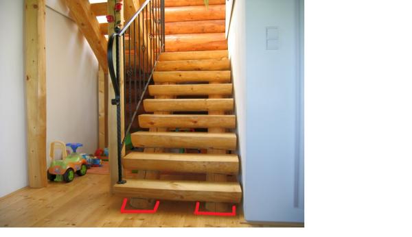

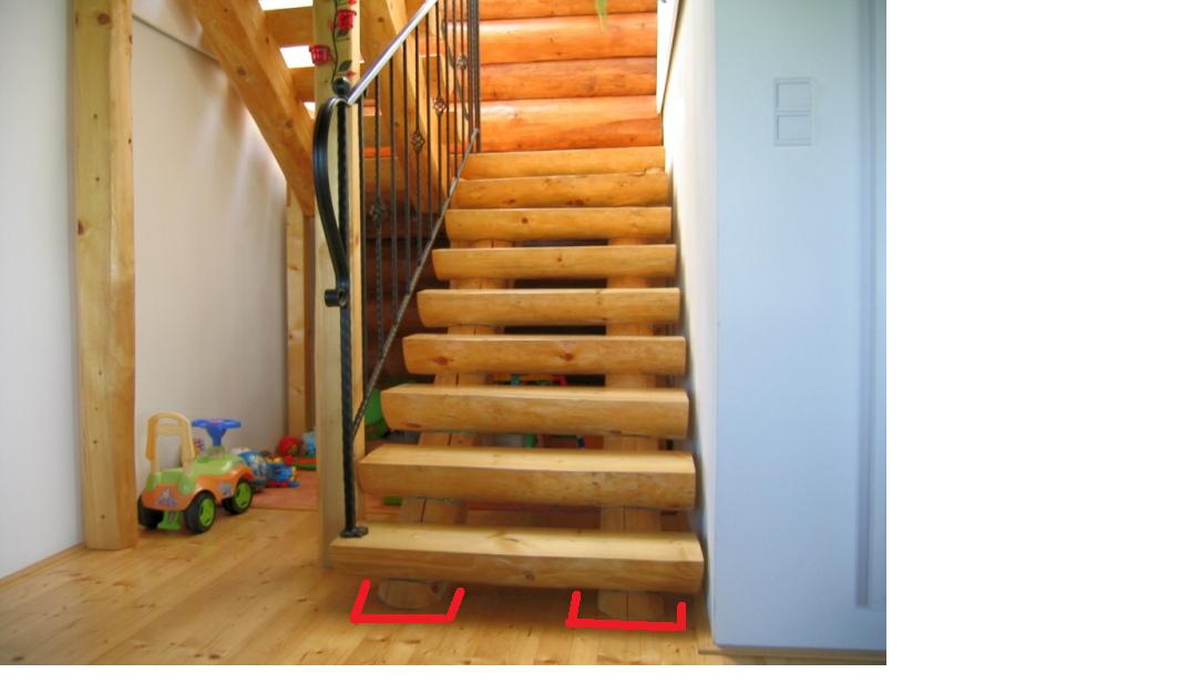

mám dotaz. máte pod konstrukcí samonosného srubového schodiště základ nebo jste to položili na anhydrid a polystyren? na fotce jsem inkriminovaná místa vyznačil červeně. mám tam udělat dvě betonové patky nebo to položit na zmíněný polyš a anhydrit? dík
@tomas80 zaklad
@tomas80 mam tam srouby s patkou a ty stojej na rostu ktery je na zakladu
dík
@tomas80 my až na hotových beton . podlahách, dělala nám je firma, která stavěla roubenku...byla to přímo podmínka, fota v albu
@jptn dík
