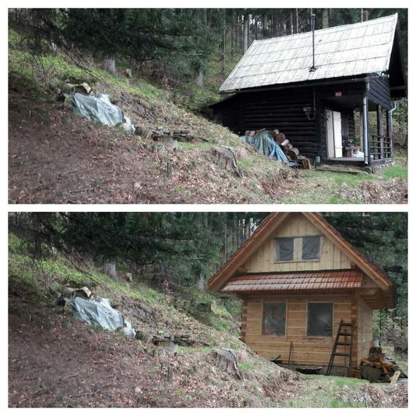

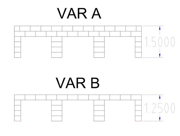

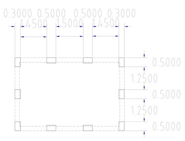

Ahoj, nevím zda jsem tady správně, dávala jsem dotaz už do sekce základy ale zatím žádná odezva a já se mám za dva dny rozhodnout a vůbec netuším co dělat... Jedná se o novou chatku, dřevěnku, 6x4 m viz foto. Bude se stavět v místě bývalé srubové zhnilé chaty. Původní chata nemá základy. Takže budu muset nějaké základy vymyslet. Bohužel terén je nedostupný pro jakoukoliv techniku, takže vše se bude nosit, vozit ručně cca 150 m v kolečkách do kopce (sjezdovka). Proto potřebuji vymyslet nějakou minimalistickou variantu. Napadlo mě zbudovat jenom patky ze ZB 300x250x500 a poslední řadu (nebo dvě řady) udělat jako plné. Máte tady někdo zkušenost, zda by to takto bylo možné? Srub je z hranolů 160x160. Původní chata žádný základ neměla, jen podezdívku, nová bude podobných rozměrů, takže situaci na místě můžu vlastně jenom zlepšit. Myslíte si, že jsou takovéto základy proveditelné? Poslední řada se pravděpodobně odřízne, dáme kari sítě a vylijeme. Do každé patky pak 4 tyče. I ten beton budu tahat na zádech...
@luisiana13 co zemni vruty? Je to sice drazsi ale nez tahat beton na zadech
