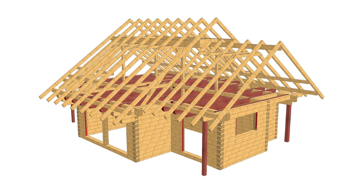

Začínáme :-) Tak jsme konečně kopli a pokud vše půjde podle plánu, tak koncem listopadu by měla být hotová roubená konstrukce (BSH lepený hranol 240x240) a do konce prosince by to mělo být pod střechou. Tak snad to vyjde. Další foto v albu. http://www.modrastrecha.cz/blog/da68n...
@da68ni zdravim a drzim palce aby vse vyslo podle planu, take jsem byl na zacatku plny optimismu a nadseni z terminu :-D ale nekomu to obcas podle planu prece musi vyjit, kdyz jsem to nebyl ja treba to stesti sedne na tebe, at se dari

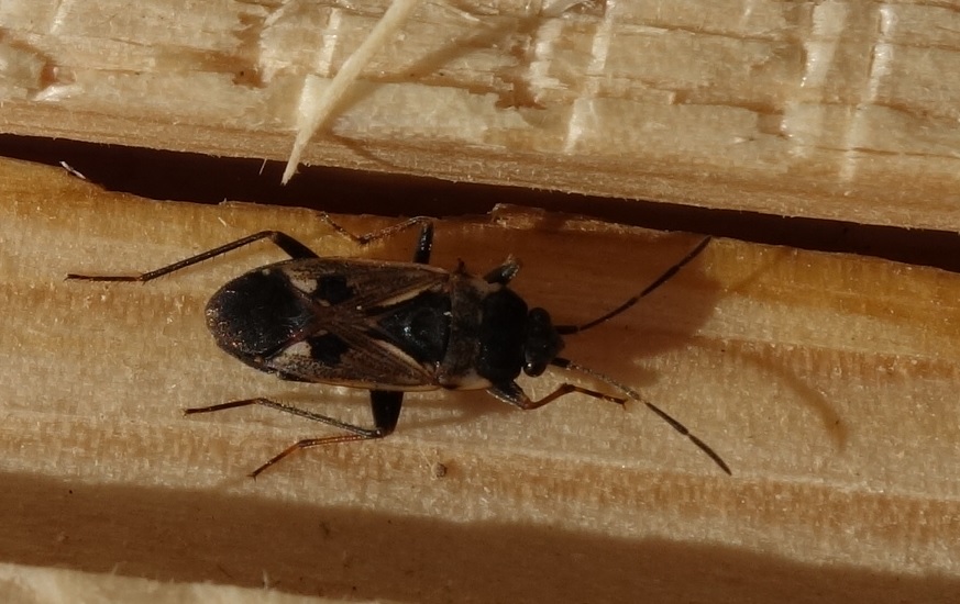

ahojte lidičky, otazocka --- co to je za chrobaka? je škodny? zda sa mi ze som ho priniesol drevom na kurenie, predtym som ho u nas nevidel.

@petronia není to úplně detailně vidět, ale to není dřevokazný hmyz. vím to na 99%, protože minulý rok jsem je viděl kolem srubu. byl jsem z toho nervozní, takže jsme brouky vyfotili a přes biologa zjistili, o co se jedná. už jsem zapomněl, o jaký druh šlo, ale je to obyčejný neškodný brouk.

@petronia jo, neškodná ploštice (pozemka obecná), mám jich tu taky stádo. @dadajanko Se sáním jsem se taky stresoval. Google, vzorečky, aerodynamika potrubí atd. Nakonec přišel kamnář (stejný jako @geodett ) a byl jsem v klidu. Prý není potřeba, že ani neví jak by to tam napojil. Jde totiž i o to, co je to za kamna a jakým stylem budeš topit. Souvisí s tím spotřeba vzduchu. Takže akumulační pec, ve které zatopíš jednou za den, dřevo za 2 hoďky vyhoří a pak už kamna vytápí jen sáláním ( teoreticky :-D ) , moc vzduchu nesežere. Oproti třeba kamnům na kterých chceš i vařit, nebo klasický krb, který nenasytně polyká polínka jedno za druhým. V dřívějších dobách se to tolik neřešilo, stejně jako protiradonové vrstvy v hydroizolaci. Pasivní bunkry s rekupytlovinami neexistovali, okna netěsnili, všechno zlo přirozeně vytlačil přikradený čerstvý vzduch ... no a tím se můžeme vrátit doslova zpět na strom a položit si otázku, jak dobře těsní srub ? Nedýchá stavba z masivu náhodou ? ;-) ( řečnická otázka, neodpovídejte prosím :-) ) ...nehledě na nutnost větrání při parotěsu v podkroví... ale to se toho asi moc netýká. Pokud budeš sání dělat (určitě po poradě s kamnařem), tak je nadimenzuj správně, jak psal @tomas80, jen připomenu, že můžeš dát i hranatou trubku. Nezapoměň na klapku a na spádovost kvůli odtékání kondenzátu, vývod tak, aby onen kondenzát netekl po zdi a venku mřížku, kvůli infiltraci živých tvorů. Jo a když jsem se dotkl kondenzátu, tak odpad ke komínu máš? Já teda ne a jak jsem se kolem něj taky zbytečně natrápil.
